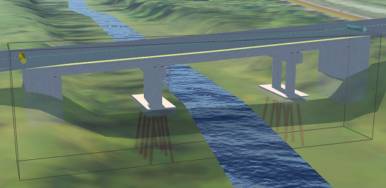

È possibile rendere la superficie più trasparente o opaca. Se si rende la superficie trasparente, è possibile visualizzare gli oggetti al di sotto del terreno.
 per visualizzare il pannello Effetti visivi.
  Spostare il dispositivo di scorrimento totalmente a sinistra per rendere la superficie completamente trasparente; spostarlo totalmente a destra per rendere la superficie completamente opaca.
