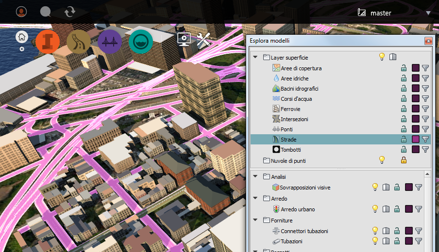

Selezione ed evidenziazione di oggetti
Gli oggetti selezionati vengono evidenziati in giallo e circondati da un riquadro di delimitazione.
Se vengono selezionati più oggetti, il riquadro di delimitazione comprende tutti gli elementi selezionati, consentendo di applicare le modifiche all'intera selezione.
L'evidenziazione consente di visualizzare le differenze tra diverse categorie di oggetti.
Per default, gli oggetti vengono evidenziati in giallo. È possibile modificare il colore di evidenziazione per ogni classe di oggetti o sottogruppo.
Nota: Con l'evidenziazione, gli oggetti non vengono selezionati.
