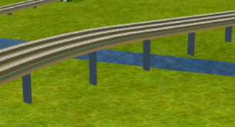

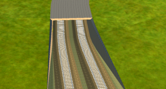

| Un'unità ferrovia con due binari ferroviari che condividono un tunnel | Un'unità ferrovia con tre binari che condividono una struttura del ponte |
