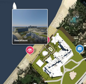

I contrassegni di panorama mostrano la posizione del panorama del modello nel contesto del modello, nel suo complesso. Fate clic su un contrassegno di panorama per visualizzarne l'anteprima, la quale identifica il panorama a livello visivo e in base al nome. Fate clic all'interno dell'anteprima per visualizzare il panorama nella rispettiva finestra.

Potrebbe essere necessario fare clic su , l'icona del cluster, per visualizzare più chiaramente i contrassegni di panorami, (o di scenari e punti di interesse) che si sovrappongono in modo ravvicinato al livello di zoom corrente.
