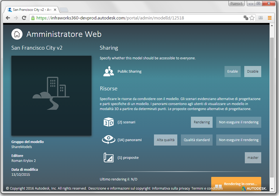

Pagina di amministrazione Web
In quanto amministratore o editore, potete:
- Eseguire il rendering degli scenari del modello o nasconderne la visualizzazione per il momento (nessun rendering).
- Eseguire il rendering di panorami di un modello o nasconderli per il momento (nessun rendering).
- Selezionare la qualità di risoluzione dei panorami sottoposti a rendering: standard (default) o di alta qualità (3000 x 3000 pixel).
- Scegliere la proposta da sottoporre a rendering: principale (default) o una delle secondarie.
Nota: Il rendering di modelli di grandi dimensioni o con molti di panorami o scenari di grandi dimensioni può richiedere molto tempo. Riceverete un'e-mail quando il rendering è completato.
