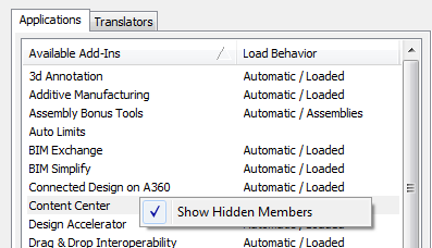

Lo scaricamento dei moduli aggiuntivi di Progettazione connessa su A360 comporta la rimozione del pulsante Condivisione progetto dalla finestra grafica.
  1. In Inventor 2016 R3, nella barra multifunzione, fare clic su scheda Strumenti > gruppo Opzioni > Moduli aggiuntivi.
  2. Nella finestra di dialogo Gestione moduli aggiuntivi, fare doppio clic su Progettazione connessa su A360 nell'elenco per passare da Caricato a Scaricato e viceversa o da Avvio/Caricato ad Avvio/Scaricato e viceversa.
    Nota: Se Progettazione connessa su A360 non è presente nell'elenco, fare clic con il pulsante destro del mouse e selezionare Mostra membri nascosti.
  3. Riavviare Inventor per rendere effettivi i cambiamenti.
