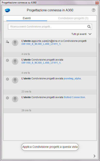

Informazioni sul gruppo Progettazione connessa su A360
Il gruppo Progettazione connessa su A360:
  • Consente di accedere alla finestra di dialogo Avvia condivisione progetti su A360.
  • Visualizza tutte le condivisioni dei progetti di cui l'utente o un collaboratore è proprietario.
