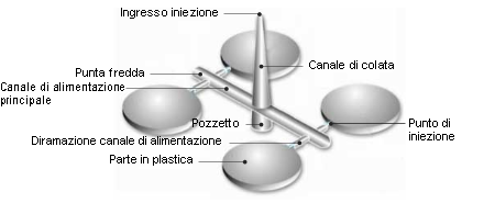

Il sistema di alimentazione distribuisce uniformemente la plastica fusa, dall'ugello della macchina alle matrici dello stampo.
Nella seguente immagine vengono mostrati i componenti del sistema di alimentazione.
