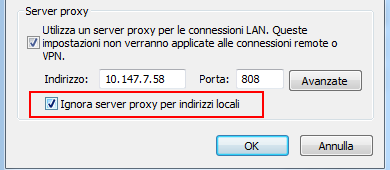

Rete e Internet
Opzioni Internet
Connessioni
Impostazioni LAN, selezionare la casella di controllo Ignora server proxy per indirizzi locali per creare e gestire le condivisioni dei progetti nel gruppo Condivisioni progetti in Inventor.
