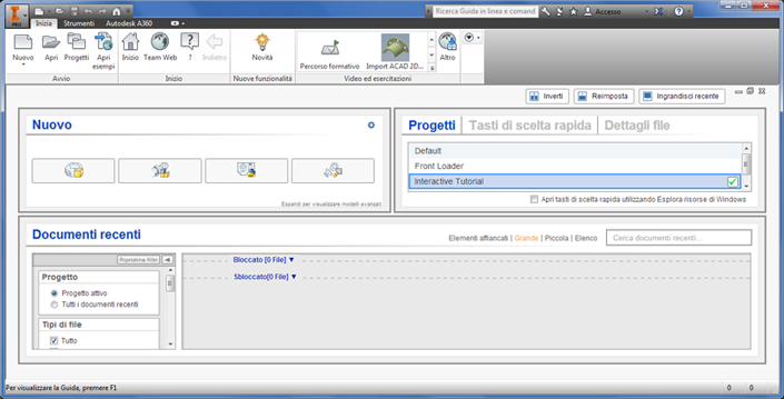

Home page di Inventor
La home page di Inventor contiene numerosi strumenti che consentono di semplificare e velocizzare la gestione dei file.
  • L'area di lavoro è personalizzabile.
    • Trascinare le maniglie per ridimensionare i gruppi.
    • Utilizzare Inverti per riconfigurare i gruppi.
    • Utilizzare Reimposta per ripristinare lo scheletro di default.
    • Utilizzare Ingrandisci recente per riempire lo spazio con il gruppo Documenti recenti.
  • I file di presentazione vengono aggiunti all'elenco Nuovo file.
  • Fare clic su Avanzate nel riquadro Nuovo file per accedere a tutti i modelli di file.
  • Viene visualizzato lo stato del vault per i documenti recenti.
  • Le schede Progetti, Tasti di scelta rapida e Dettagli file vengono aggiunte alla Home.
    • Fare clic su Progetti per impostare il file di progetto attivo.
    • Fare clic su Tasti di scelta rapida per creare un accesso rapido a percorsi, file e cartelle di progetto.
    • Fare clic su Dettagli per visualizzare informazioni complete sui file.
  • La nuova opzione del filtro consente di visualizzare le informazioni desiderate nella visualizzazione Documenti recenti.
    • Impostare il filtro Progetto per visualizzare solo i file nel progetto attivo o tutti i documenti recenti.
    • Impostare il filtro Tipi di file per aggiungere o rimuovere i tipi di file dalla visualizzazione.
    • Il filtro Ordina per fornisce più opzioni di ordinamento.
    • I filtri Data modifica consentono di ottimizzare la visualizzazione con numerose date differenti.

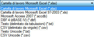

Aggiornamento a formati di esportazione per distinte componenti globali, elenchi delle parti e tabelle revisioni (non disponibile in Inventor LT)
Nel menu a discesa è ora disponibile un nuovo elenco di formati accettabili per esportare la distinta componenti globale, gli elenchi delle parti e le tabelle revisioni.
Le esportazioni in formato Access, DBF, testo, CSV e Unicode necessitano del Motore di database di Microsoft Access, contenuto in Microsoft Office, sul computer in uso. Per quanto riguarda Inventor a 64 bit, installare Microsoft Office a 64 bit per esportare questi file. Se la versione di Microsoft Office a 64 bit non risulta installata, viene visualizzato il seguente messaggio di errore:

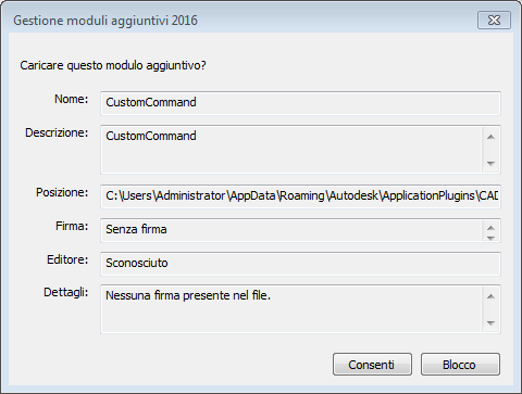

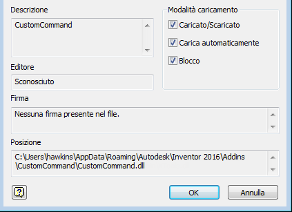

Miglioramenti alla protezione per Gestione moduli aggiuntivi (non disponibile in Inventor LT)
Quando viene caricato un modulo aggiuntivo di un prodotto non Autodesk, viene visualizzata una nuova finestra di dialogo. Ora è possibile scegliere di consentire o bloccare il caricamento di un modulo aggiuntivo. Questa impostazione viene mantenuta per le sessioni successive. È possibile esaminare e modificare le impostazioni Consenti/Blocco utilizzando Gestione moduli aggiuntivi.
I tre controlli di protezione indicati di seguito ora sono disponibili nella finestra di dialogo Gestione moduli aggiuntivi 2016:
  • Casella di controllo Consenti/Blocco nell'area Modalità caricamento. Questa opzione è selezionata e disattivata quando Autodesk, Inc. approva il modulo aggiuntivo.
  • La casella di testo Firma indica che il modulo aggiuntivo è firmato e dispone di certificati validi.
  • La casella di testo Editore mostra che il modulo aggiuntivo è stato approvato da Autodesk, Inc.

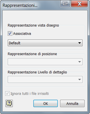

Supporto migliorato per la rappresentazione nelle Presentazioni (non disponibile in Inventor LT)
Utilizzare la nuova finestra di dialogo Rappresentazioni per modificare la vista di disegno e l'associatività correnti. Per accedere a questa nuova finestra di dialogo, fare clic con il pulsante destro del mouse sul nodo Esplosione all'interno del browser Modello in una Presentazione e selezionare Rappresentazioni.

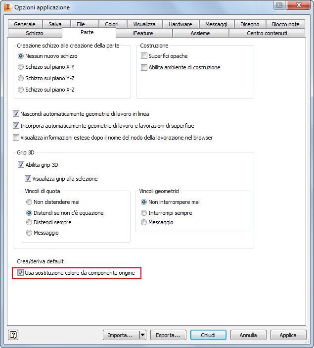

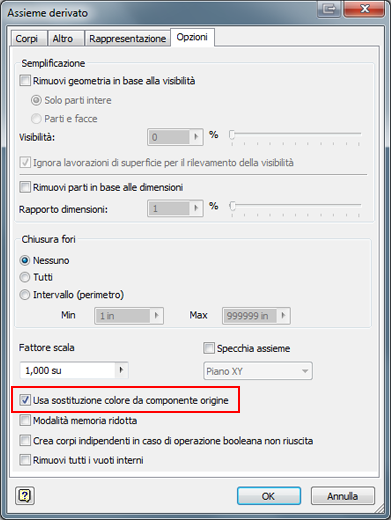

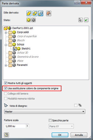

Aggiornamento per consentire l'invio dell'aspetto e del corpo della parte, della lavorazione o del colore della faccia dalla parte derivata alla nuova parte
Una nuova opzione Usa sostituzione colore da componente origine è disponibile nelle finestre di dialogo Assieme derivato, Parte derivata, Crea parte e Crea componenti. Questa casella di controllo, se selezionata, consente l'invio delle sostituzioni colore dell'aspetto e del corpo della parte, della lavorazione o del colore della faccia applicate alle facce dalla parte derivata alla nuova parte. Se non è selezionata, viene utilizzato l'aspetto di default.
Finestre di dialogo di esempio:
È possibile configurare un'impostazione globale in modo che la casella di controllo Usa sostituzione colore da componente origine resti selezionata o deselezionata di default per tutta la durata della sessione. È possibile accedere a questa casella di controllo tramite la finestra di dialogo Opzioni applicazione in Crea/deriva default, nella scheda Strumenti della barra multifunzione.

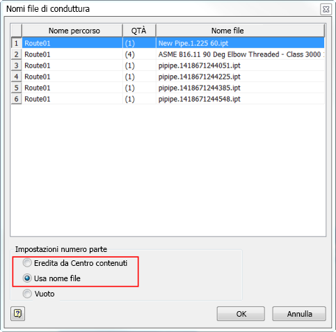

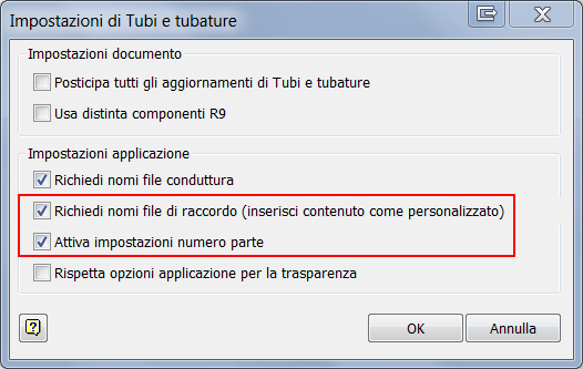

Miglioramenti alle impostazioni di tubi e tubature (non disponibile in Inventor LT)
Ora è possibile personalizzare i nomi di file per i raccordi e inserire i numeri di parte nell'elenco delle parti all'interno dell'ambiente di disegno. In precedenza, era possibile modificare solo il nome degli elementi della conduttura, ma ora è possibile aggiornare anche i raccordi.
Aggiornamenti alle opzioni della finestra di dialogo nell'ambiente Tubi e tubature:
Richiedi nomi file di raccordo (inserisci contenuto personalizzato): selezionando questa opzione è possibile personalizzare il nome dei raccordi all'interno della finestra di dialogo Nomi file di conduttura.
Attiva impostazioni numero parte: consente di inserire un numero di parte nell'elenco delle parti all'interno dell'ambiente di disegno. Il numero di parte viene aggiornato all'interno del file di parti, quindi viene compilato l'elenco delle parti. Con questa opzione sono inoltre disponibili le opzioni Impostazioni numero parte nella finestra di dialogo Nomi file di conduttura.
Impostazioni numero parte: il campo Impostazioni numero parte è disponibile selezionando la casella di controllo Attiva impostazioni numero parte nella finestra di dialogo Impostazioni di tubi e tubature. Le nuove opzioni all'interno di questa finestra di dialogo sono:
  • Eredita da Centro contenuti: consente di utilizzare il nome fornito dalla libreria Centro contenuti come nome file.
  • Usa nome file: consente di personalizzare i nomi dei file, in modo che sia possibile inserire le informazioni nell'elenco delle parti all'interno dell'ambiente di disegno in un secondo momento.
  • Vuoto: disponibile in Inventor 2014. Se selezionato, il nome del file rimane vuoto.
