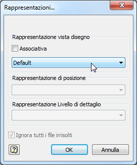

Rappresentazioni della vista di disegno
È possibile modificare la rappresentazione della vista di disegno per una vista di presentazione esistente.
È possibile controllare l'associatività tra la vista di presentazione e la definizione della rappresentazione della vista di disegno nel file del modello.
Nella finestra di dialogo Rappresentazioni:
