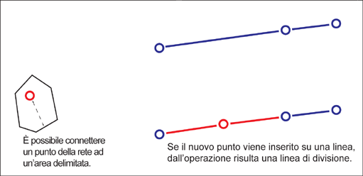

    Al termine della creazione della geometria, il modulo della classe di entità geografiche verrà visualizzato per consentire l'aggiunta dei dati di attributo.
Se si posiziona un punto di rete su un'entità geografica linea, ad esempio un tubo, viene richiesto di creare una divisione ponderata o forzata. Per ulteriori informazioni, vedere Divisione di linee.
