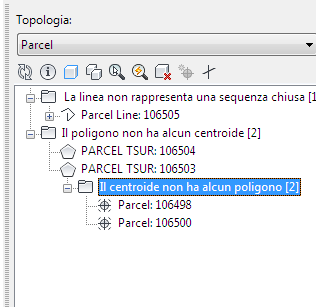

Controllo topologia area
Nella finestra di dialogo Controllo topologia dell'area vengono elencati tutti gli errori di topologia in Esplora entità geografiche.
Nota: Per modelli di settore Enterprise .
Aggiorna Esplora topologia, in caso di modifiche.
Evidenzia l'entità geografica selezionata nel disegno.
Esegue lo zoom dell'entità geografica.
Apre il modulo dell'entità geografica e visualizza le informazioni sull'entità.
Rimuove l'entità geografica dal database.
Crea i centroidi mancanti relativi al poligono selezionato. Se non manca alcun centroide, l'opzione è disattivata.
Esegue la ricerca delle linee di intersezione non rilevate dal controllo topologia standard. Si tratta di un comando che è possibile utilizzare nei rari casi in cui le linee di intersezione non provocano la perdita di validità dei poligoni. Questo comando non è incluso nel controllo standard perché la sua esecuzione può richiedere molto tempo.
Nota: È possibile utilizzare questo comando prima dell'inizializzazione della topologia, Ad esempio per convalidare i dati migrati in un modello di settore Enterprise.
Esegue lo zoom sull'entità geografica selezionata. Selezionare questa opzione per abilitare lo zoom automatico facendo clic su un oggetto.
