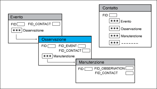

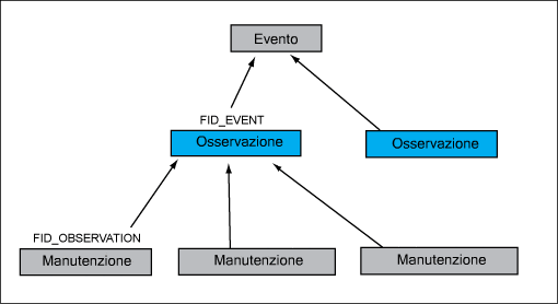

Evento Attributo
EL_EVENT. Contiene eventi come ispezioni e include tipo di evento e informazioni di contatto. Un evento può essere correlato a diverse osservazioni e un'osservazione può essere correlata a diverse attività di manutenzione. Ad esempio, per un evento danneggiamento, l'osservazione potrebbe essere un'informazione utile all'ispezione e la manutenzione potrebbe includere le informazioni sulla riparazione.
Tabella correlata: EL_CONTACT
Manutenzione Attributo
EL_MAINTENANCE. Contiene operazioni di manutenzione come pulitura, ispezione o controllo delle funzioni. La manutenzione può essere correlata ad un'osservazione.
Tabelle correlate: EL_CONTACT, EL_FEATURE, EL_OBSERVATION
Osservazione Attributo
EL_OBSERVATION. Contiene attività di osservazione applicabili ad un'entità geografica, ad esempio la lettura di un contatore. Le osservazioni possono essere correlate ad un evento. È possibile utilizzare un punto, una linea o un poligono per indicare un'ubicazione sulla carta.
Tabelle correlate: EL_CONTACT, EL_EVENT, EL_FEATURE
