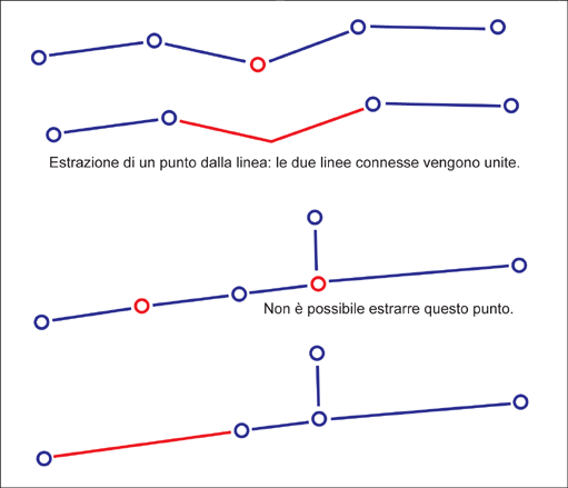

Se si elimina un punto è necessario aggiornare la topologia di rete per preservare la coerenza della rete. Ad esempio, se si elimina un punto di rete è necessario unire le due linee collegate. Se al punto sono collegate più di due linee, non è possibile eliminarlo.
  1. Fare clic sull'icona Esplora modelli di settore.
  2. Fare clic con il pulsante destro del mouse sulla classe di entità punto e selezionare Estrai da linea.
  3. Quando viene richiesto, fare clic sul punto da eliminare.
    Il punto viene eliminato dal database e le linee precedentemente collegate da tale punto vengono unite.
Topologia di rete: estrazione di punti da una linea della rete.
