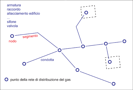

Il modello di dati Gas contiene le seguenti topologie:
Le classi di entità geografiche della geometria di nodo e di segmento sono memorizzate nell'argomento Topologia.
Topologia della rete di distribuzione del gas. I punti di rete sono collegati alle linee. I punti di rete non devono trovarsi su una linea di rete.
