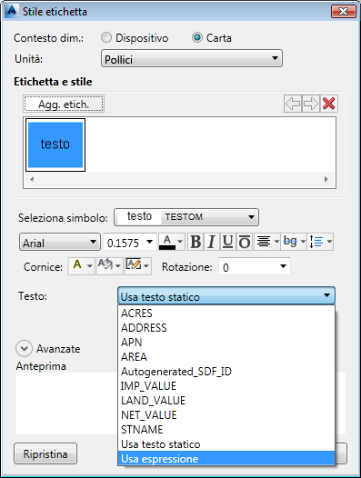

  2. Nell'Editor di stile, fare clic sulla cella in Etichetta entità geografiche nella metà inferiore della finestra.
  3. Nella finestra di dialogo Stile etichetta, per Testo, selezionare Usa espressione
    Scorrere l'elenco Testo fino in fondo per individuare l'opzione Usa espressione.

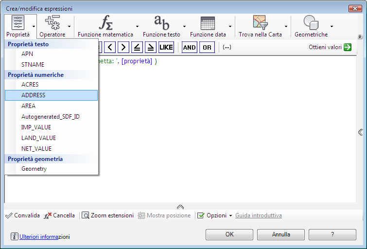

  4. Nella finestra Crea/modifica espressioni, eliminare l'espressione corrente in modo che la finestra risulti vuota.
  5. Fare clic su Funzione testoConcat.
    Viene inserita un'espressione. Tale espressione dispone di due segnaposti proprietà.
  6. Per sostituire la prima proprietà, selezionarla e fare clic su Proprietà nella parte superiore della finestra Crea/modifica espressioni. Selezionare la proprietà numerica ADDRESS.
    La proprietà selezionata sostituisce la proprietà segnaposto nell'espressione.
