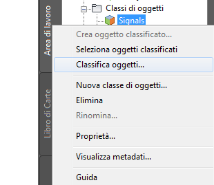

Fare clic con il pulsante destro del mouse sulla classe di oggetti Signals nell'Area di lavoro del riquadro Attività e scegliere Classifica oggetti.

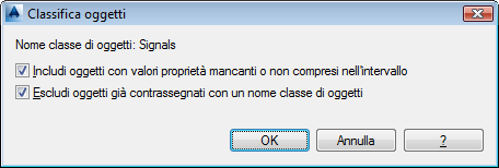

Classificare gli oggetti selezionati se soddisfano i criteri della classe di oggetti.
Lasciare selezionate entrambe le caselle nella finestra di dialogo Classifica oggetti e fare clic su OK.
Per verificare che gli oggetti siano stati classificati correttamente, premere ESC per cancellare la selezione. Nella scheda Area di lavoro del riquadro Attività, fare clic con il pulsante destro del mouse sulla classe di oggetti Signals e scegliere Seleziona oggetti classificati.
Tutti i segnali vengono selezionati.

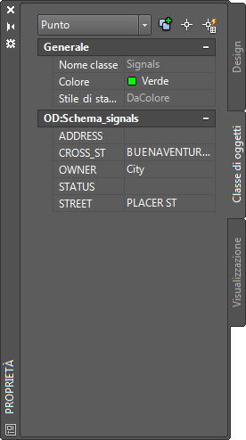

Premere nuovamente ESC per cancellare la selezione, quindi fare clic su un singolo segnale per selezionarlo.
Fare clic con il pulsante destro del mouse sul segnale selezionato e scegliere Proprietà.
Nella tavolozza Proprietà, fare clic sulla scheda Classe di oggetti ed esaminare le proprietà.
Esaminare le proprietà dei membri della classe di oggetti Signals.
