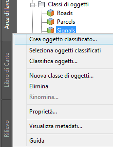

  2. Nella scheda Area di lavoro del riquadro Attività, fare clic con il pulsante destro del mouse sulla classe di oggetti Signals e scegliere Crea oggetto classificato.

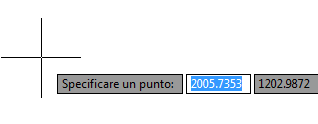

  3. Fare clic su una posizione nella Carta per il punto.

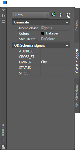

  5. Per immettere le proprietà per il nuovo oggetto Signals, selezionare il punto, fare clic con il pulsante destro del mouse su di esso e scegliere Proprietà.
    Utilizzare la tavolozza Proprietà per visualizzare o modificare le proprietà del nuovo oggetto.
