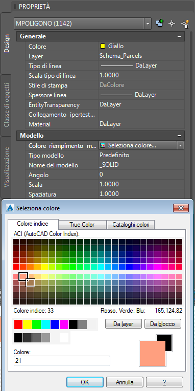

  4. Fare clic con il pulsante destro del mouse su una delle particelle selezionate e scegliere Proprietà.
  5. Nella tavolozza Proprietà, fare clic sul campo Colore riempimento del modello (in Modello nella scheda Progetto) e scegliere un colore differente.
    Modificare il colore di riempimento di tutti gli oggetti della classe di oggetti Parcels utilizzando la tavolozza Proprietà.
  6. Quando viene richiesto di salvare di nuovo le modifiche nell'insieme di salvataggio, fare clic su per modificare il colore delle particelle nel file originale. Fare clic su No per modificarlo solo nella Carta corrente.
