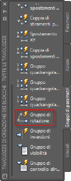

  2. Definire la proprietà di rotazione.
    • In Gruppi di parametri di Tavolozze di creazione dei blocchi, fare clic su Gruppo di rotazione.
    • Fare clic con il pulsante destro del mouse sul parametro risultante, quindi fare clic su Proprietà.
