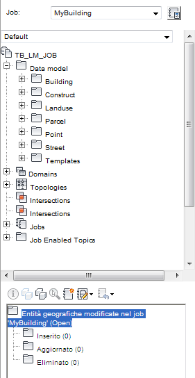

Utilizzare Esplora job per visualizzare ed elaborare tutte le modifiche di un job. Esplora job raggruppa le entità geografiche come indicato di seguito:
Come avviare Esplora job
