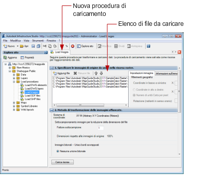

  1. Trascinare uno o più file di immagine da Esplora risorse in Esplora sito.
    A destra di Esplora sito viene visualizzata una nuova procedura di caricamento. In Autodesk Infrastructure Studio viene preparato un file di catalogo per le immagini, a cui viene assegnato il nome del primo file di immagine.
  2. Facoltativo: utilizzare le frecce su e giù per riordinare le immagini. Le immagini che si trovano nelle prime posizioni dell'elenco vengono visualizzate al di sopra delle immagini che si trovano in una posizione più bassa nell'elenco in un gruppo di eventuali immagini sovrapposte.
  3. Per Metodo di trasformazione delle immagini affiancate, selezionare il Sistema di Coordinate che si desidera utilizzare.
  4. Per Specificare la destinazione desiderata di caricamento delle risorse, selezionare la cartella di destinazione per il catalogo raster e le risorse layer che verranno create da questo caricamento. (È possibile anche spostare le risorse in un momento successivo in Esplora sito).
  5. Ridenominare il catalogo raster (il nome di default è quello del primo file raster dell'elenco).
  6. Fare clic su Carica risorse.

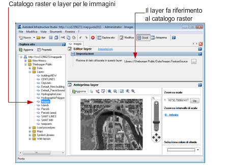

    In Autodesk Infrastructure Studio le immagini vengono convertite in un'unica risorsa di catalogo raster e viene creato un layer di riferimento. In Esplora sito vengono visualizzate le icone del layer e del catalogo raster.
  7. Nella barra degli strumenti di Autodesk Infrastructure Studio, fare clic su Salva e salvare la procedura di caricamento in Esplora sito.
  8. Fare doppio clic sul nuovo layer per aprirlo.
    A destra di Esplora sito viene visualizzato l'Editor layer. Per ulteriori informazioni sull'Editor layer, vedere Utilizzo dei layer delle fonti dati.
