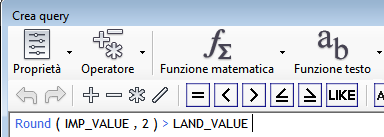

    Se ad esempio si esegue l'arrotondamento della lunghezza di un elemento a due cifre decimali, la sintassi dell'espressione sarà simile alla seguente:
