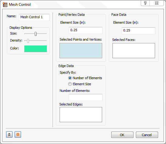

Aggiungi controllo mesh
Questa opzione consente di aggiungere le dimensioni di un elemento locale a uno o più vertici su una parte in Dati vertice, modificare i Dati spigolo o i Dati faccia e aggiunge un'entità struttura denominata Controllo mesh in Modello mesh.
Nell'esempio seguente viene illustrato l'uso dei Dati vertice.
Modello mesh - Aggiorna tutte le mesh (utilizzando una dimensione di default):
Fare clic con il pulsante destro su Modello mesh - Aggiungi controllo mesh:
L'aspetto della mesh perfezionata sarà il seguente:
Le altre opzioni di rifinitura sono disponibili nella sezione Dati spigolo e Dati faccia.
Dati spigolo:
Dati faccia:
Opzioni di visualizzazione: consente di modificare le Opzioni di visualizzazione del controllo della mesh.
Nella finestra di dialogo Controllo mesh è presente un pulsante Nuovo che consente di accettare il controllo della mesh corrente e di creare un nuovo controllo della mesh.
I controlli della mesh creati verranno aggiunti alla struttura del Modello mesh con un singolo nodo come Controlli mesh.
