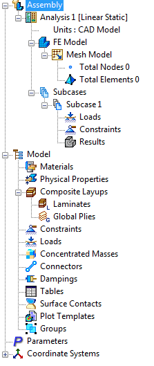

Modello mesh
Si tratta dell'entità secondaria della struttura in Modello FE.
È possibile combinare i segmenti dello schizzo che si intersecano.
È possibile combinare elementi Shell e travi.
È possibile combinare direttamente elementi Shell e solidi (mesh coincidente corrispondente).
È possibile combinare direttamente i solidi e le travi (mesh coincidente corrispondente).
Contiene informazioni relative al numero totale di nodi e di elementi in una parte o un assieme.
Fare clic con il pulsante destro del mouse su Modello mesh. Sono disponibili le seguenti opzioni:
