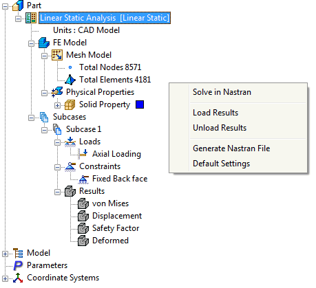

Per ricaricare nuovamente i risultati, fare clic sul pulsante Carica nella sezione Risultati del gruppo della barra multifunzione o fare clic con il pulsante destro del mouse su Analisi nella parte superiore della struttura e selezionare Carica risultati.
Autodesk Nastran In-CAD chiederà di individuare e selezionare il file di risultati (*.FNO).

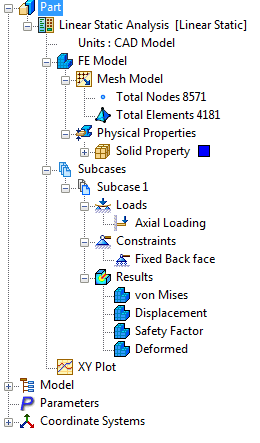

I risultati verranno quindi caricati nel sottocaso corrispondente come illustrato nella figura seguente.
Poiché è possibile caricare qualsiasi file di risultati, potrebbero risultare tracciati con contorno anomalo.
