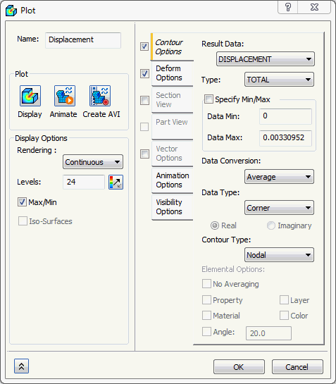

Un tipico modello di tracciato Spostamento è simile a quello mostrato nella figura seguente.
Nel modulo sono contenute le seguenti sezioni principali:
- Nome: immettere un nome per il modello, ad esempio X- Displacements.
- Se il campo viene lasciato vuoto, viene utilizzato come nome di tracciato il vettore risultato di default.
- Tracciato: sono presenti i pulsanti che consentono di tracciare il contorno, applicare un'animazione e registrare un file AVI.
- Opzioni di visualizzazione: consente di modificare il rendering, i livelli e l'inversione della barra dei colori utilizzando il pulsante di inversione dei colori.
- Tipo di rendering: sono disponibili varie opzioni di rendering, ad esempio: Punto, Linea, Continuo, Frangia e Gouraud.
Livelli:
- In questo campo è possibile impostare il numero di livelli di contorno necessari in modo da adattare il tracciato e i livelli di contorno di conseguenza.
- Il numero massimo di livelli consentiti è 252.
- Il pulsante
consente di invertire la barra dei colori per una migliore visibilità del contorno.

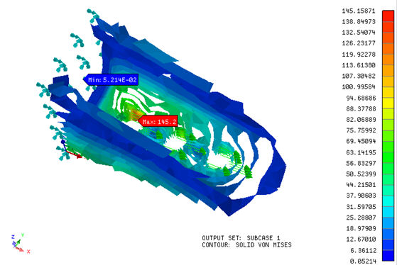

- Max/Min: questa opzione, se selezionata, consente di contrassegnare i nodi con i valori minimo e massimo, visualizzando i valori corrispondenti.
Isosuperfici:
- Questa opzione, se selezionata, consente di visualizzare le superfici con lo stesso livello di tracciato con contorno.
- Il numero di superfici dipende dal numero di livelli impostati nel tracciato.
- Nell'esempio nella figura seguente vengono mostrate isosuperfici con 12 livelli su un tracciato con contorno della parte.

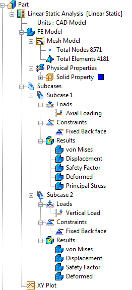

Nell'esempio mostrato nella figura seguente, sono visibili i risultati caricati in 2 diversi sottocasi.
Notare che ogni gruppo di risultati presenta quattro diversi tracciati caricati automaticamente.
- Von Mises: stampa i risultati di Von Mises con tracciato deformato.
- Spostamento: stampa risultati di spostamento con tracciato deformato.
- Fattore di sicurezza: stampa il fattore di sicurezza. Assicurarsi di definire i valori consentiti dei materiali e la teoria dell'errore nella finestra di dialogo dei materiali.
- Deformato: solo modello deformato (spostamenti totali).
In tutti i tracciati precedenti vengono utilizzati i modelli elencati in Modelli tracciato nella parte inferiore della vista struttura con impostazioni di visualizzazione di post-elaborazione di default.

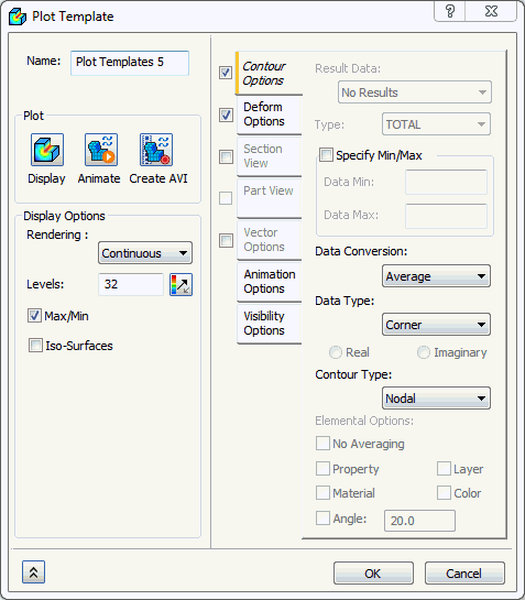

Ciascuno di questi modelli può essere trascinato e rilasciato in sottocaso/risultato o in modalità/incremento in sottocaso/risultati. Sono disponibili quattro di questi modelli. È possibile crearne altri facendo clic con il pulsante destro del mouse su Modelli tracciato e scegliendo Nuovo.
Un nuovo modello è simile a quello mostrato nella figura seguente (varia in base alle caselle selezionate).
