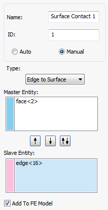

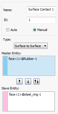

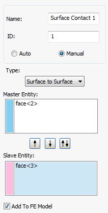

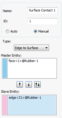

Consente di definire il contatto manuale con diverse opzioni selezionando entità principali e secondarie.
Quando si seleziona l'opzione Manuale nel modulo Contatto di superficie, sono disponibili le sezioni seguenti:
- Tipo: sono disponibili due metodi per definire i contatti di superfici:
Superficie alla superficie:
Spigolo alla superficie:
Per definire i contatti di superfici, è necessario selezionare due facce, ad esempio l'entità principale e quella secondaria, per sviluppare gli elementi di contatto. È supportata anche la selezione di più facce. Per spostare facilmente le facce dall'entità secondaria a quella principale e viceversa, sono disponibili i pulsanti di inversione.
Entità principale:
- Questo campo consente di selezionare la superficie principale.
- La selezione attiva è inizialmente impostata nel campo Entità principale.
- Consente solo le selezioni di superfici.
- Il colore blu indica le facce selezionate come Entità principale.
Entità secondaria:
- Questo campo consente di selezionare la superficie secondaria.
- Deve essere attivato facendo clic su di esso dopo aver selezionato le entità principali.
- Consente di selezionare sia le superfici che gli spigoli rispettivamente in Superficie alla superficie e Spigolo alla superficie.
- Il colore rosa indica le facce selezionate come Entità secondaria.
