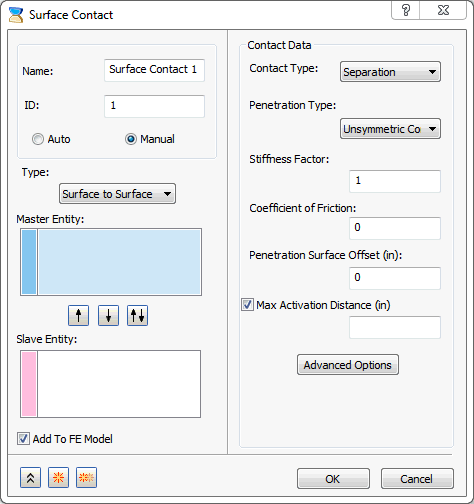

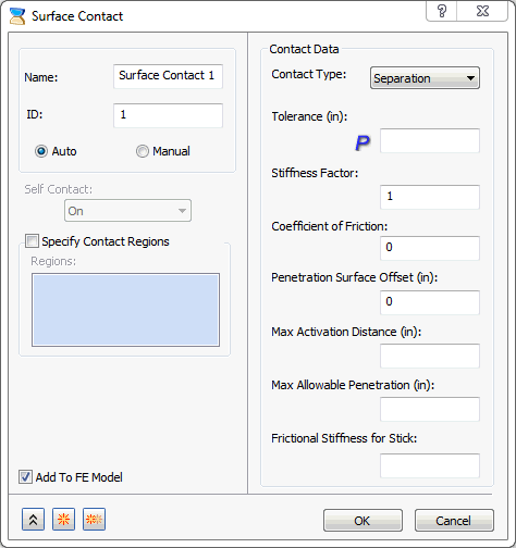

Fare clic sul pulsante Automatico o Manuale nel riquadro Contatti sulla barra multifunzione oppure fare clic con il pulsante destro del mouse su Contatti di superfici nella parte superiore della struttura Modello e scegliere Nuovo per aprire le finestre seguenti.
Nel modulo sono contenute le seguenti sezioni principali:
Le altre sezioni di questo modulo variano leggermente a seconda del tipo di contatto selezionato, ovvero automatico o manuale. Fare clic sui collegamenti nella parte inferiore della pagina per visualizzare ulteriori informazioni sulle altre sezioni disponibili in questo modulo.

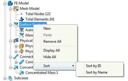

I contatti di superfici possono essere trascinati e rilasciati dalla struttura Modello, in Modello FE.
Una volta aggiunti i Contatti di superfici a Modello FE viene creato un singolo nodo con tutti i contatti di superficie. Ciò consente la creazione di nuovi contatti di superfici senza accedere alla struttura Modello. È inoltre possibile selezionare i contatti di superfici da qui per includeri nel modello di analisi.
Se si fa clic con il pulsante destro del mouse su Contatti di superfici nella sezione della struttura Modello FE, sono disponibili le seguenti opzioni:
