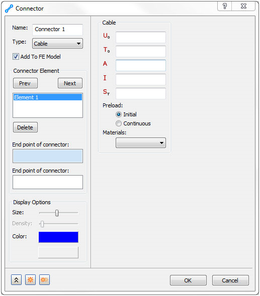

Quando si seleziona l'opzione Cavo in Tipo nel modulo Connettore, sono disponibili le sezioni seguenti:
: consente di definire il gioco iniziale del cavo.
: consente di definire la tensione iniziale del cavo.
: consente di definire l'area della sezione trasversale del cavo.
: consente di definire il momento di inerzia del cavo.
: consente di definire la sollecitazione di trazione consentita del cavo.
è il pre-carico iniziale del cavo.
è il carico di trazione e rimane costante.
