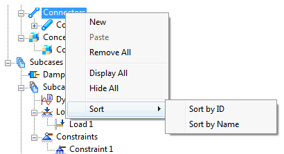

Una volta aggiunti i Connettori al Modello FE, viene creato un singolo nodo con tutti i connettori. In questo modo è possibile creare un nuovo connettore senza ricorrere alla struttura Modello. I connettori possono anche essere selezionati da qui per essere inclusi nel modello di analisi.
Se si fa clic con il pulsante destro del mouse su Connettori nella sezione della struttura Modello FE, saranno disponibili le seguenti opzioni:
