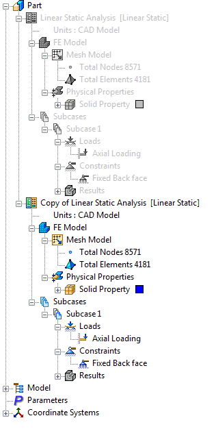

Imposta come analisi attiva
Questa opzione consente di scegliere qualsiasi tipo di analisi come attivo. Tutte le altre analisi sono disabilitate. Fare clic con il pulsante destro del mouse sul nome dell'Analisi nella struttura. Selezionare Imposta come analisi attiva per attivare l'analisi.
Ad esempio, un'analisi delle modalità normali potrebbe essere eseguita per prima, seguita da un'analisi statica non lineare.
