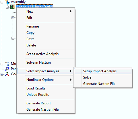

Questa opzione consente di ottenere la soluzione in esecuzione dal risolutore quando il gruppo Nastran viene generato da Risolvi in Nastran o quando viene risolto dalla scheda File Nastran.
L'esecuzione di una soluzione può essere generata anche facendo clic con il pulsante destro del mouse su uno spazio vuoto della struttura del modello.
