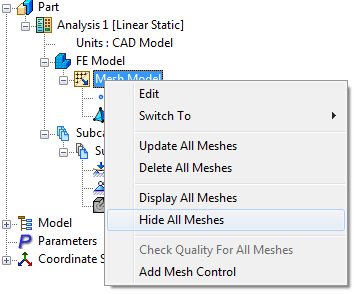

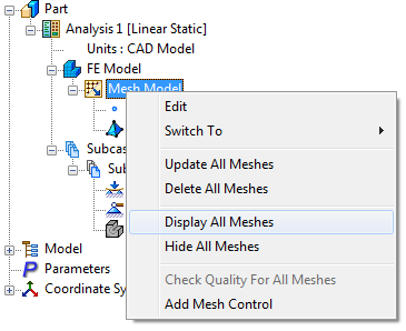

Visualizza e nascondi tutte le mesh
Queste opzioni consentono rispettivamente di visualizzare o nascondere le mesh su tutti i componenti. Ciò può essere utile se, ad esempio, è necessaria una rapida istantanea del modello senza visualizzare gli elementi.
Essi possono essere facilmente accessibili facendo clic sull'icona Mostra/Nascondi mesh nel riquadro Mesh della barra multifunzione o facendo clic con il pulsante destro del mouse su Modello mesh e selezionando Visualizza tutte le mesh e Nascondi tutte le mesh.
