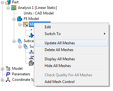

Aggiorna tutte le mesh
Fare clic sull'icona Aggiorna tutte le mesh nel pannello Mesh della barra multifunzione oppure fare clic con il pulsante destro del mouse su Modello mesh e selezionare Aggiorna tutte le mesh.
Ogni volta che viene apportata una modifica a una lavorazione qualsiasi nel modello, la mesh deve essere aggiornata.
In un assieme, questa opzione consente di creare una mesh automatica su tutte le parti dell'assieme utilizzando le dimensioni di default della mesh.
Se si seleziona questa opzione nelle fasi successive del processo di modellazione, è possibile fare in modo che tutte le mesh vengano aggiornate dopo ogni modifica apportata al modello.
Per gli elementi Shell esegue una generazione di mesh continua dopo la definizione dell'opzione Impostazione modulo di creazione mesh nelle impostazioni di default.
Questa opzione fornisce inoltre un'indicazione per l'avanzamento dell'operazione di generazione della mesh.
