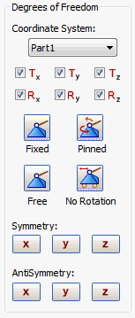

Sono presenti più pulsanti che, se selezionati, consentono di verificare automaticamente i gradi strutturali di libertà da vincolare. Ad esempio, un vincolo Fisso verifica tutte le caselle, come mostrato nella figura seguente.

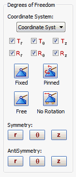

Il menu a discesa Sistema di coordinate consente di applicare un vincolo in un sistema di coordinate personalizzato.
L'esempio nella figura riportata di seguito ne illustra l'uso.
In questo esempio, il vincolo viene applicato nel sistema di coordinate cilindriche personalizzato in direzione teta.
Notare che i gradi di libertà vengono rinominati in base al tipo di sistema di coordinate, ad esempio , e rispettivamente per vincoli radiali, teta e z in un sistema di coordinate cilindriche.

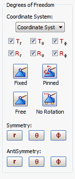

Quando nella finestra di dialogo Vincolo viene assegnato un sistema di coordinate sferiche, i gradi di libertà , e rispettivamente per vincoli radiali, teta e pi saranno simili a quelli illustrati di seguito.

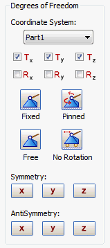

Un vincolo Bloccato in un sistema di coordinate rettangolari effettua le selezioni illustrate di seguito:

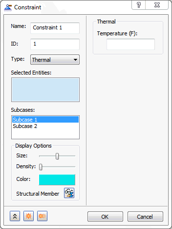

Quando il Tipo è Termico, un vincolo di Temperatura fisso può essere applicato alle entità selezionate come illustrato nella figura seguente.
