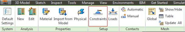

Fare clic sul pulsante Vincoli nel pannello Impostazione della barra multifunzione o fare clic con il pulsante destro del mouse su Vincoli nella parte superiore della struttura e scegliere Nuovo per aprire la finestra seguente.

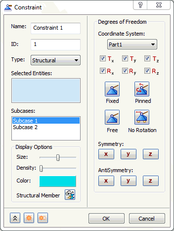

Nel modulo sono contenute le seguenti sezioni principali:
- Nome: in questo campo immettere il nome del vincolo. Ad esempio, Back Face Fixed.
- ID: l'ID di un vincolo viene aggiornato automaticamente in sequenza man mano che vengono creati nuovi vincoli in modo che sia univoco per ciascuno di essi.
- Tipo: selezionare il tipo di vincolo da applicare al modello.
- Entità selezionate: in questa sezione sono elencate le varie entità che possono essere selezionate per il vincolo. È possibile selezionare una faccia, uno spigolo o un vertice.
- Sottocasi: consente di selezionare i sottocasi a cui si desidera applicare il vincolo.
- Opzioni di visualizzazione: consente di modificare le opzioni di visualizzazione del vincolo.
- Gradi di libertà: consente di selezionare i gradi di libertà dei nodi associati alle entità selezionate da vincolare.
