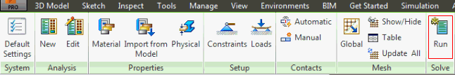

Risolvi in Nastran
Fare clic sul pulsante Esegui nel pannello Risolvi nella barra multifunzione o fare clic con il pulsante destro del mouse su Analisi nella parte superiore della struttura e selezionare Risolvi in Nastran per risolvere il modello utilizzando il risolutore di Autodesk Nastran.
L'avanzamento dell'analisi può essere visualizzato nella finestra di stato di Autodesk Nastran che viene richiamata automaticamente in una scheda separata.
È inoltre possibile eseguire il comando facendo clic con il pulsante destro del mouse su uno spazio vuoto della struttura del modello di Autodesk Nastran e quindi scegliendo Risolvi in Nastran.
