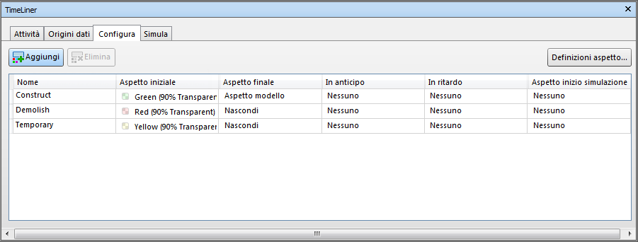

Scheda Configura
La scheda Configura consente di configurare i parametri delle attività, ad esempio i tipi di attività, le definizioni dell'aspetto per le attività e l'aspetto del modello di default all'inizio della simulazione.
Tipi di attività
I tipi di attività sono visualizzati in una tabella a più colonne. Se necessario, è possibile spostare e ridimensionare le colonne.
Nota: È possibile fare doppio clic sulla colonna Nome per rinominare un tipo di attività, oppure fare doppio clic su qualsiasi altra colonna per modificare l'aspetto del tipo di attività.
TimeLiner include tre tipi di attività predefiniti:
  • Costruzione: per le attività dove gli elementi associati devono essere costruiti. Per default, durante una simulazione, gli oggetti vengono evidenziati in verde all'inizio dell'attività e reimpostati su Aspetto modello alla fine dell'attività.
  • Demolizione: per le attività dove gli elementi associati devono essere demoliti. Per default, durante una simulazione, gli oggetti vengono evidenziati in rosso all'inizio dell'attività e nascosti alla fine dell'attività.
  • Temporaneo: per le attività dove gli elementi associati sono solo temporanei. Per default, durante una simulazione, gli oggetti vengono evidenziati in giallo all'inizio dell'attività e nascosti alla fine dell'attività.
Aggiungi
Aggiunge un nuovo tipo di attività.
Eliminazione
Elimina il tipo di attività selezionato.
Definizioni aspetto
Apre la finestra di dialogo Definizioni aspetto da cui è possibile impostare e modificare le definizioni di aspetto.
