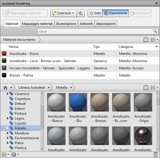

Utilizzare la scheda Materiali per individuare e gestire i materiali.
È possibile gestire le librerie dei materiali forniti da Autodesk oppure creare librerie personalizzate per progetti specifici. Utilizzare i pulsanti Filtro per cambiare i materiali da visualizzare, le dimensioni delle anteprime e la quantità di informazioni visualizzate.
Le operazioni comuni includono:
- Esplorazione di librerie fornite da Autodesk oppure creazione di librerie personalizzate per progetti specifici.
- Aggiunta di materiali al modello corrente.
- Inserimento di materiali in una raccolta, nota come libreria, per una maggiore facilità di accesso.
- Selezione di un materiale per la modifica.

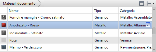

Pannello Materiali documento
Mostra i materiali salvati con il file aperto.

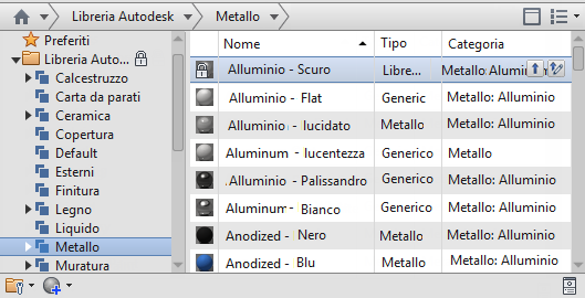

Pannello Libreria
Elenca le categorie nelle librerie di materiali attualmente disponibili. I materiali nella categoria selezionata vengono visualizzati sulla destra. I pulsanti per l'applicazione o la modifica del materiale diventano disponibili quando si posiziona il mouse sopra il campione di materiale.
È possibile applicare materiali ad oggetti del modello trascinando campioni di materiali dal pannello Libreria agli oggetti nella vista scena. È inoltre possibile trascinare campioni nel pannello Materiali documento da salvare insieme al file aperto.
