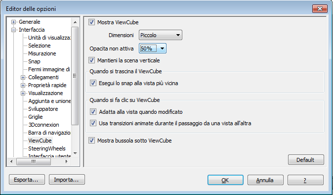

  1. Fare clic con il pulsante destro del mouse sullo strumento ViewCube, quindi fare clic su Opzioni ViewCube.
  2. Nell'Editor delle opzioni, nella pagina ViewCube del nodo Interfaccia, selezionare un'opzione dall'elenco a discesa Trasparenza se non attivo.
  3. Fare clic su OK.
