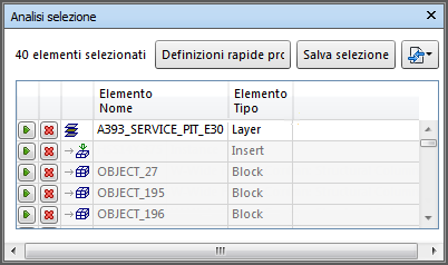

Finestra Analisi selezione
Analisi selezione è una finestra agganciabile che consente di visualizzare un elenco di tutti gli oggetti selezionati e le proprietà rapide associati a tali oggetti.
È possibile analizzare una selezione dalla struttura di selezione o dalla Vista scena. In alternativa, fare clic su un Gruppo di selezione o un Gruppo di ricerca. È possibile eseguire lo zoom della selezione per visualizzarla all'interno del modello o modificarla mediante la deselezione di oggetti e l'aggiunta delle definizioni di proprietà.
Dopo il salvataggio, la selezione viene visualizzata nella finestra Gruppi. È possibile rinominare il gruppo di selezione. Vedere la finestra Gruppi per ulteriori dettagli.
Tutti gli oggetti visibili all'interno della finestra Analisi selezione possono essere esportati in un file CSV. È necessario deselezionare gli oggetti per escluderli dal file esportato.
