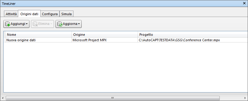

La scheda Origini dati consente di importare attività da un prodotto software di pianificazione di terzi, ad esempio Microsoft Project, Asta e Primavera. Visualizza tutte le origini dati aggiunte, sotto forma di tabella.
Vista Origine dati
Le origini dati sono visualizzate in una tabella a più colonne. Nelle colonne sono visualizzati il nome, l'origine (ad esempio Microsoft Project) e il progetto (ad esempio mia_pianificazione.mpp). Altre colonne, se presenti, identificano i campi della pianificazione esterna in cui sono specificati il tipo di attività, l'ID univoco, la data di inizio e quella di fine per ogni attività importata.
Se necessario, è possibile spostare e ridimensionare le colonne.
Pulsanti Origine dati

Menu contestuali
Fare clic con il pulsante destro del mouse all'interno dell'area dell'origine dati nella scheda per visualizzare un menu contestuale, che consente di gestire le origini dati.
