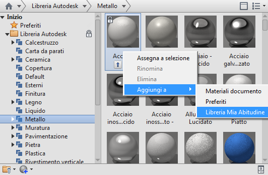

  1. Fare clic sulla scheda Rendering gruppo Sistema Autodesk Rendering .
  2. Nella scheda Materiali, fare clic con il pulsante destro del mouse sul campione di materiale Aggiungi a e sul nome della libreria in cui si desidera aggiungere il materiale. Se non esiste una libreria personalizzata, è necessario prima crearne una.
    È possibile aggiungere il materiale a più librerie.
    Suggerimento: Un metodo alternativo per aggiungere materiali a una libreria è quello di trascinare il campione nella libreria.
