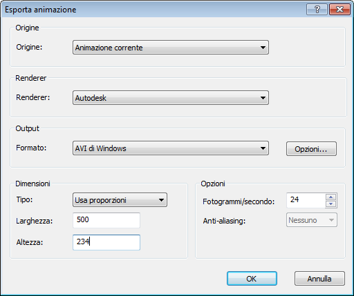

  1. Fare clic sulla scheda Animazione gruppo Esporta Esporta animazione .
    Viene visualizzata la finestra di dialogo Esporta animazione.
  2. Per esportare l'animazione di fermi immagine selezionata, selezionare Animazione corrente nella casella Origine.
    Per esportare l'animazione di oggetti selezionata, selezionare Scena Animator corrente nella casella Origine.
    Per esportare una sequenza TimeLiner, selezionare Simulazione di TimeLinernella casella Origine.
  3. Impostare le altre caselle della finestra di dialogo Esporta animazione e fare clic su OK. Per ulteriori informazioni, vedere Finestra di dialogo Esporta animazione.
  4. Nella finestra di dialogo Salva con nome, immettere un nuovo nome file e scegliere una nuova destinazione se differenti da quelli proposti.
  5. Fare clic su Salva.
