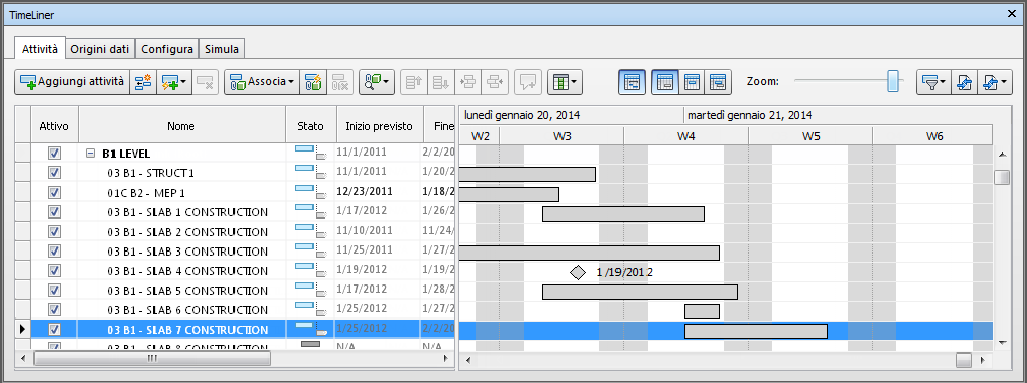

Scheda Attività
La scheda Attività consente di creare e gestire le attività dei progetti e visualizza tutte le attività nella pianificazione, elencate in forma di tabella. Utilizzare le barre di scorrimento a destra e in basso nella scheda per scorrere i record relativi alle attività.
Vista delle attività
Le attività sono visualizzate in una tabella a più colonne, che consente un'agevole consultazione dei record visualizzati. È possibile effettuare le seguenti operazioni:

La vista del grafico di Gantt
Il grafico di Gantt è un grafico a barre colorate che illustra lo stato di un progetto. A ogni riga corrisponde una diversa attività. L'asse orizzontale rappresenta la durata del progetto suddivisa in giorni, settimane, mesi e anni, mentre l'asse verticale rappresenta le attività del progetto. Le attività possono essere eseguite in sequenza, in parallelo o essere sovrapposte.
È possibile trascinare un'attività in diverse date, oppure fare clic e trascinare su entrambe le estremità dell'attività per estendere o ridurre la durata. Qualsiasi modifica viene aggiornata automaticamente nella vista delle attività.
