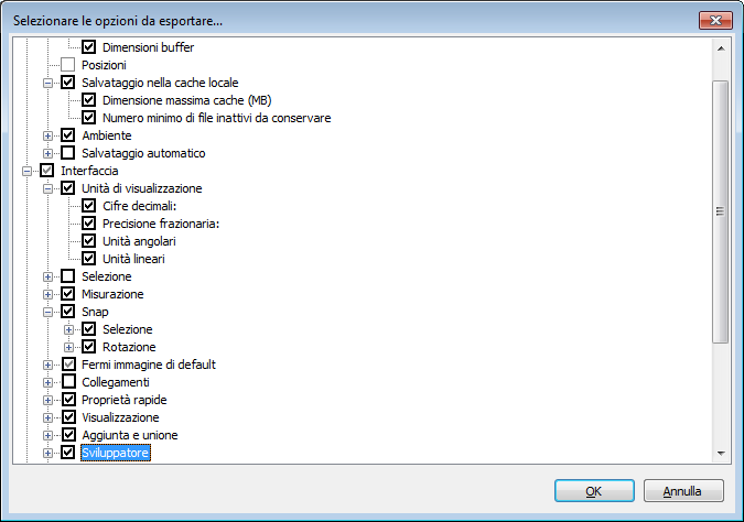

- Nella finestra di dialogo Selezionare le opzioni da esportare selezionare le caselle di controllo per tutte le opzioni da esportare o "serializzare". Se non è possibile esportare un'opzione, non è selezionabile.
Suggerimento: Per selezionare/deselezionare rapidamente tutte le opzioni per una determinata categoria, spuntare le caselle di controllo di livello superiore. Ad esempio, selezionando la casella di controllo Generale, vengono immediatamente selezionate tutte le opzioni sotto quel nodo.
- Fare clic su OK per esportare le impostazioni selezionate.

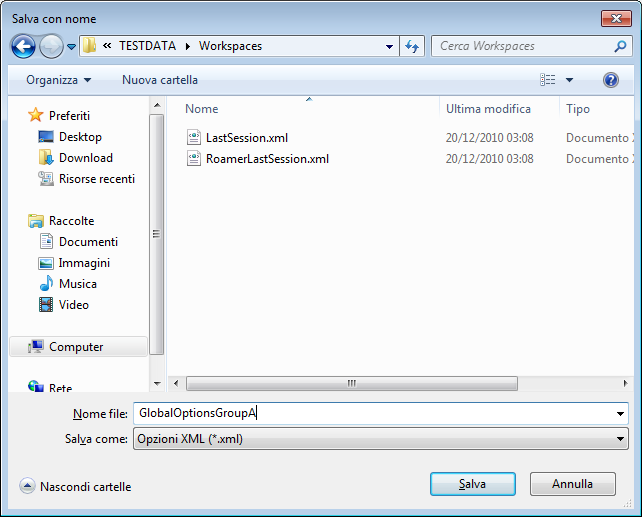

- Nella finestra di dialogo Salva con nome, immettere un nome per il file di impostazioni. È anche possibile selezionare il nome di un file di impostazioni esistente da sovrascrivere con la configurazione modificata.
- Fare clic su Salva.
