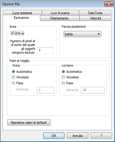

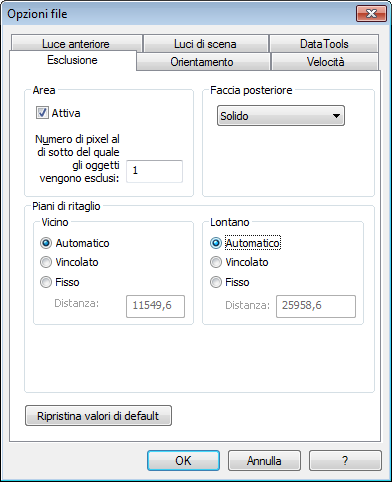

Sono disponibili due tipi di opzioni, ovvero opzioni file e opzioni globali.
Opzioni file
È possibile regolare l'aspetto del modello e la velocità di navigazione per ogni file di Autodesk Navisworks (NWF e NWD). Le opzioni di visualizzazione vengono archiviate con i file di Autodesk Navisworks (NWF o NWD) e ricaricate ogni volta che si aprono tali file.
