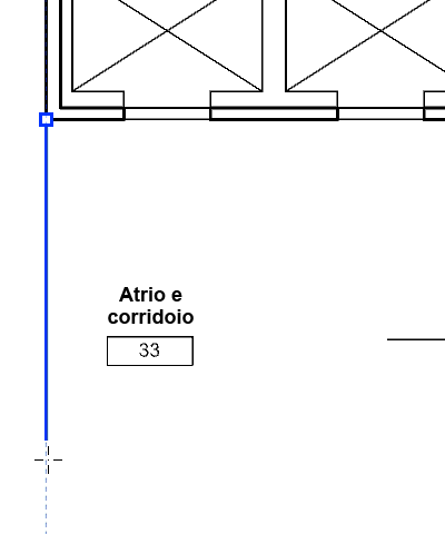

  2. Nella barra degli strumenti di valutazione 2D, fare clic su Polilinea .
  3. Fare clic nel foglio per posizionare un punto iniziale. Si noti che quando si sposta il cursore sulla geometria esistente, il puntatore assume la forma di snap (vertice verde).
    Nota: Per disegnare una linea che sia perfettamente orizzontale o verticale, tenere premuto il tasto MAIUSC durante il disegno.
